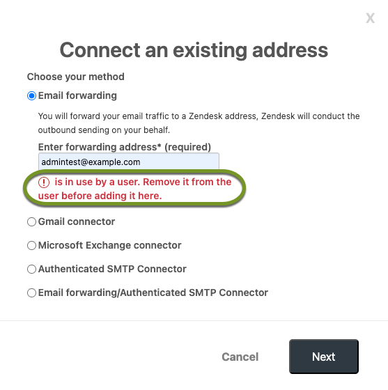

Recebo o erro “já está em uso por um usuário” quando adiciono um endereço de suporte ou defino um usuário como membro da equipe
Resolvido: Erro “já está em uso por um usuário” no Zendesk
Olá, comunidade! Hoje vou falar sobre um erro bastante comum que muitos de nós enfrentamos ao adicionar um endereço de suporte ou definir um usuário como membro da equipe no Zendesk. A mensagem que aparece é: “já está em uso por um usuário. Remova-o do usuário antes de adicioná-lo aqui.” Vamos entender o que isso significa e como solucionar essa questão de forma simples.
A causa desse erro é que o endereço de e-mail que você está tentando usar já está vinculado a um usuário existente em sua conta. Não podemos usar o mesmo endereço de e-mail como endereço de suporte e identidade de usuário ao mesmo tempo. Para resolver isso, basta seguir algumas etapas:
