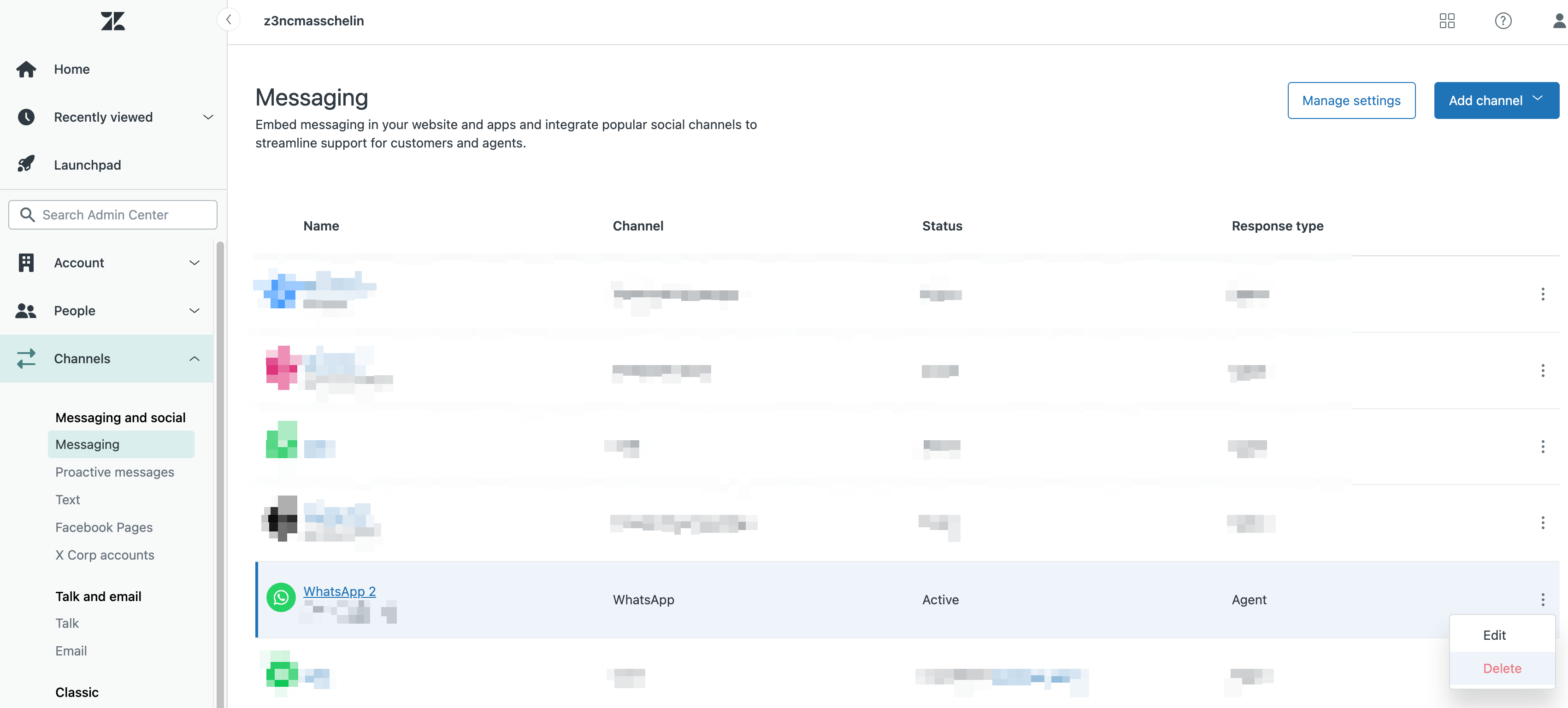

  2. Apague seu canal do WhatsApp:
    • Vá até a Central de Administração > Canais > Mensagens e redes sociais > Mensagens.
    • Clique no ícone de três pontos do canal que deseja apagar e selecione Apagar.

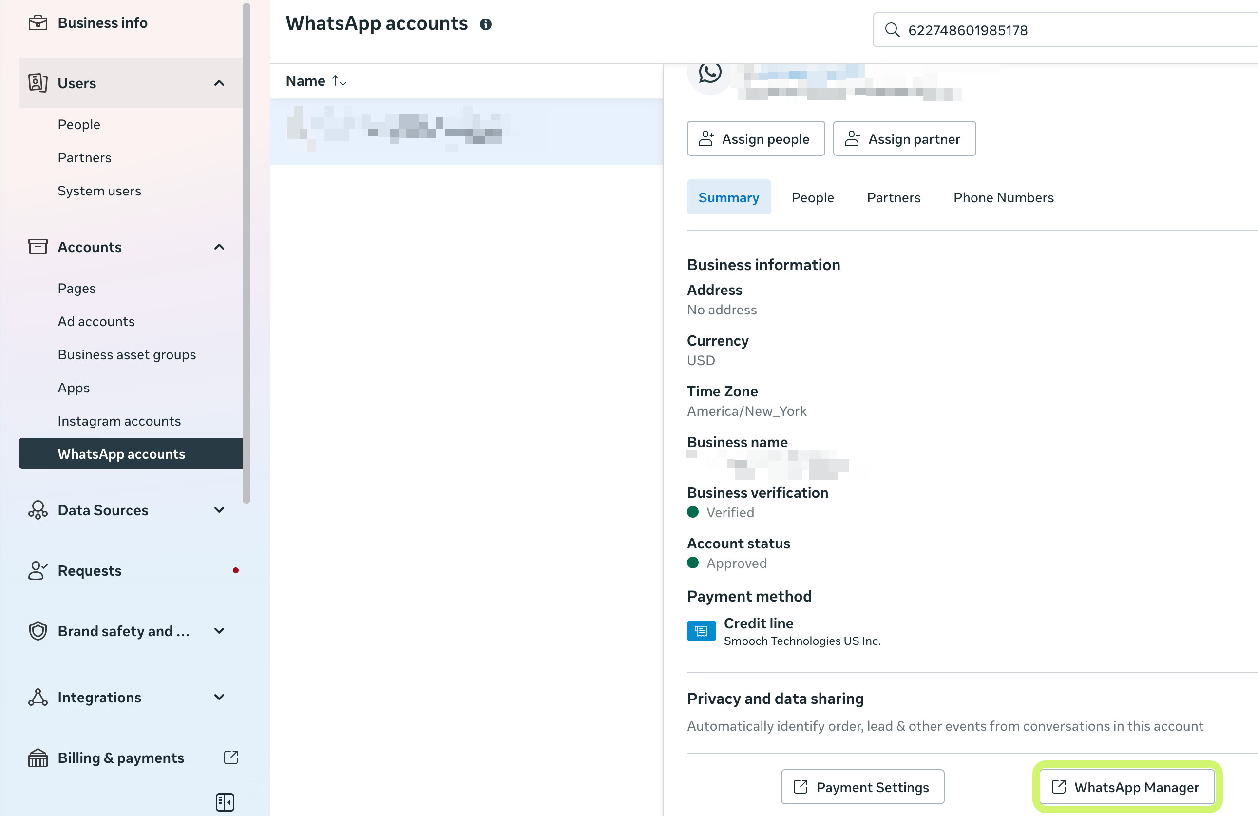

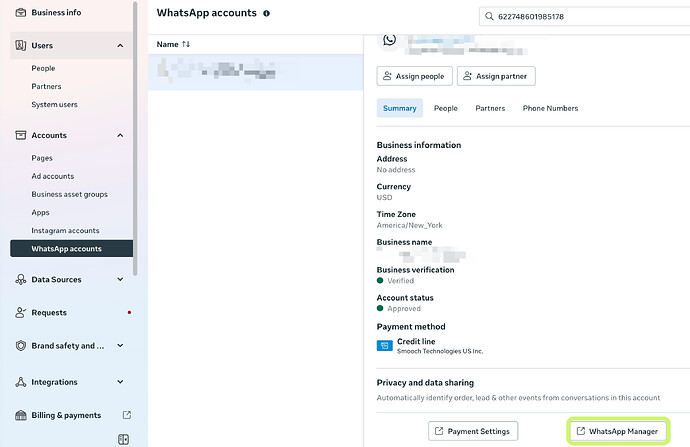

  3. Acesse sua conta da Meta Suite:
    • Selecione sua conta do WhatsApp Business.
    • Clique no botão WhatsApp Manager.
