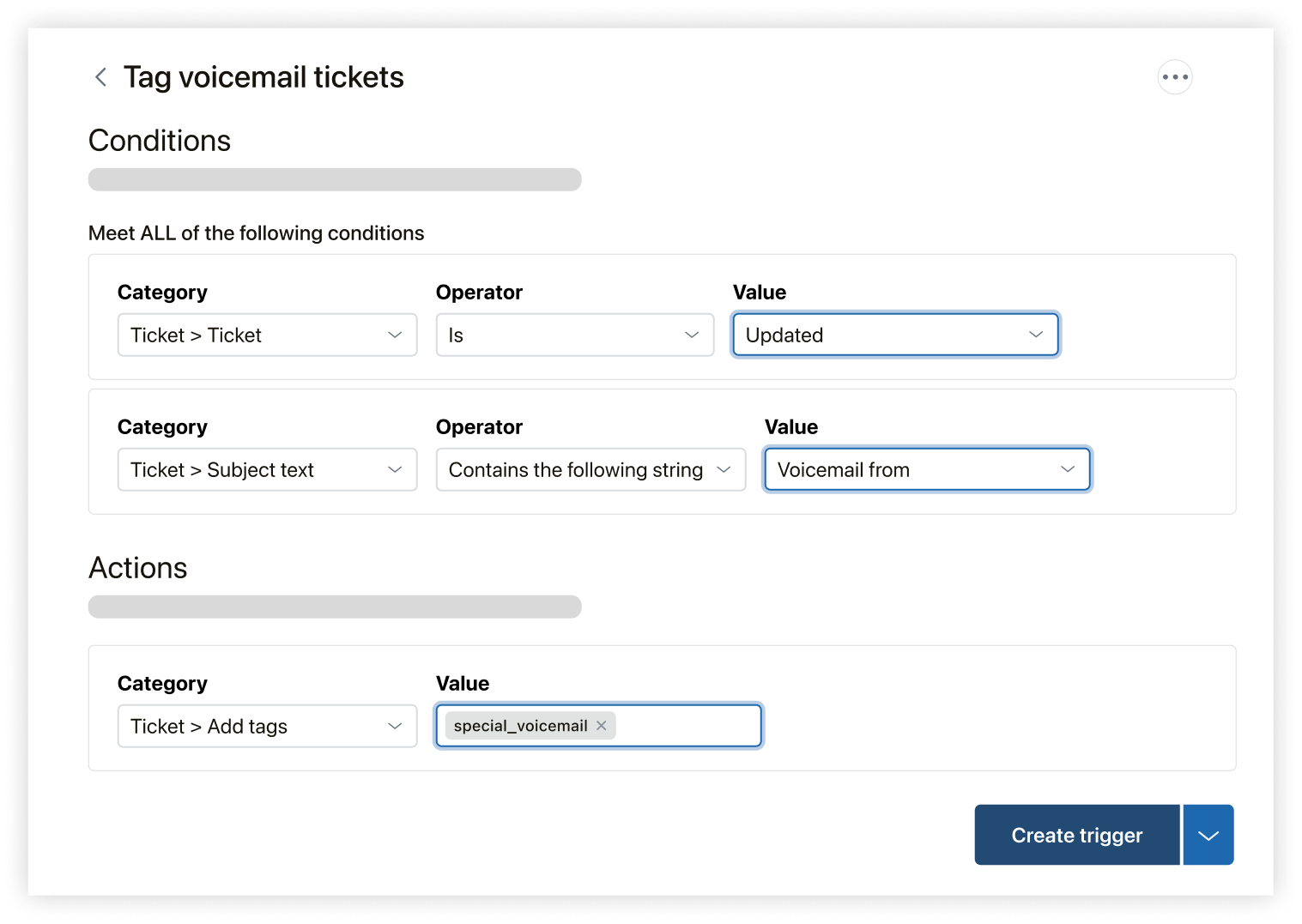

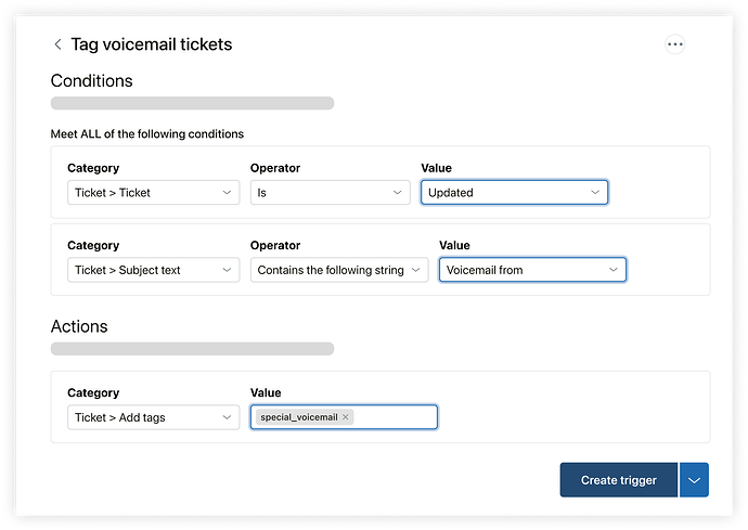

A questão aqui é que o Zendesk trata os tickets de correio de voz de forma diferente quando as chamadas são encaminhadas pelo omnichannel durante o horário de operação. Isso significa que o sistema pode não identificar esses tickets corretamente como correios de voz, o que afeta a funcionalidade de gatilhos, automações e visualizações. Para contornar essa limitação, a solução é simples: crie um gatilho que adicione uma tag específica, como special_voicemail, a cada ticket de correio de voz.
Aqui estão algumas condições que você pode usar no seu gatilho:
  • Ticket > Ticket | É | Atualizado
  • Ticket > Texto do assunto | Contém a seguinte cadeia de caracteres | Correio de voz de
Dessa forma, você poderá usar essa tag em seus SLAs, gatilhos, visualizações e automações para gerenciar os tickets de correio de voz de maneira mais eficiente.
