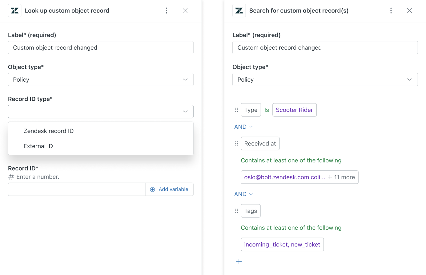

Os fluxos de ação são ferramentas poderosas que permitem automatizar tarefas no Zendesk e em outros sistemas conectados. Para recuperar registros de objetos personalizados, você pode optar por duas etapas: Consultar registro de objeto personalizado e Pesquisar registro de objeto personalizado. Cada uma tem sua aplicação específica, e entender isso pode fazer toda a diferença na eficiência do seu fluxo.
Como Usar Cada Ação
  • Consultar registro de objeto personalizado: Aqui, você precisa do ID do registro. Isso é ideal quando você já tem um registro específico que está relacionado a um ticket ou usuário. Por exemplo, se você já passou por uma etapa anterior e tem o ID em mãos, essa é a melhor opção.
  • Pesquisar registro de objeto personalizado: Essa ação é mais flexível e permite que você busque múltiplos registros baseados em características ou palavras-chave. Ao configurar, você pode definir:
    • Condições de filtro: Para especificar quais registros você quer retornar.
    • Termo de pesquisa: Para buscar palavras ou frases em todos os campos de texto.
    • Ordem de classificação: Para organizar os resultados por nome ou data.
Resumindo
  • Use Consultar quando você tem um ID específico.
  • Use Pesquisar para encontrar registros com base em características ou palavras-chave.
